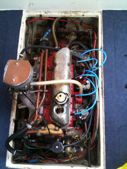

Har just köpt en båt med en mb20a och nu efter några dagar bara så är det vatten i motorn.
Har inte så mycket erfarenhet av att meka med motorer annat än att byta olja bromsar mm.
Jag undrar om det är någon som kan förklara steg för steg på vad man ska tänka på vid bytet före och efter mm.
Vet inte ens vad för packning jag ska ha, enda som jag vet är att biltema ska man undvika, utan hellre original isf.
Har ett tidigare forum inlägg med bilder hur det ser ut. För jag vet inte ens om det är topplocket eller om det kan vara något annat.
http://www.maringuiden.se/forum/;thread=360004
Tacksam för all hjälp

Vänta nu det är ingen kamrem på den motorn som bilden visar.
Nej! det stämmer, det är inget kamrem på den motor då man inte behöver tänka på det. tack att du rättade till.Cool
