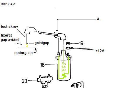

Thomas-1 311 Postad 19 Juli , 2010 Baloba skrev: Nu har jag provat hemma med hjälp av bilen, jag tog hem spole, kabel och fördelare. Jag får en liten gnista, knappt större gap än på stiften. Oj, ingen bra metod att bryta helt manuellt tydligen. Beklagar det dåliga rådet! (Har själv en transistorstyrd tändspole och testar genom att bryta dess insignal ifrån brytarspetsarna, vilket ju vid närmare eftertanke ger betydligt distinktare brytning.) Gnistlängden är bl.a. beroende av primärströmmens storlek (ca 6 A) och brytningens plötslighet. Alltså hastigheten räknat i antalet nytillkomna ohm per sekund. Min föreslagna manuella brytning ger tydligen alltför dålig brythastighet. Vad händer ifall du bara kopplar in ett gnistgap direkt på tändspolens sekundär som tidigare, men låter ditt brytarlösa sköta brytningen? Borde ju ge bra gnista då du kör startmotorn, om det fungerar och felet istället råkar ligga i fördelaren. Vad heter systemet, kan ju försöka googla upp nåt användbart. Och har det intakt strömförsörjning (hela säkringar)? Mvh Thomas Dela detta inlägg Länk till inlägg Dela på andra webbplatser
Thomas-1 311 Postad 19 Juli , 2010 Mitt föreslagna test med manuellt triggad gnista fungerar tydligen bara ifall det finns en lämplig kondensator fast inkopplad mellan skissens punkt A och jord. Själv kör jag f.ö. ut långa gnistor även utan transistor, men då via brytarna med dess ständigt parallellkopplade kondensator. Vickar alltså då helt enkelt svänghjulet fram&åter över brytpunkten. (Man lär sig: hade alltså tills nu missat kondensatorns stora betydelse för gniststorleken, trodde tyvärr att den mest är till för att minska gnistornas långsamma brytar-ytätande skadeverkan.) Har fritt översatt delar ur sajten nedan, där ett i princip likadant test föreslås, men med fler nyttiga detaljer som t.ex. ohm-värden för olika typer av tändspolar. (Textens benämning ballastad avser väl förkopplings-motståndet, antar jag? Alltså strömbegränsningen som guestsson beskrivit närmare ovan.) Alltför tydligt beskrivs också hur viktig kondensatorn faktiskt är för gnistlängden! Fy på mig, har beställt tagelskjorta och björkris för lämplig tillrättavisning senare. :,,( Det finns även ett (oöversatt) avsnitt om hur man gör testet med alla kablar intakt anslutna, men det avser nog traditionella brytarsystem? Kan möjligen (men iofs inte alls troligen) vara vanskligt att göra så på ett transistorerat, för man matar ju då in spänning på switch-transistorn sas bakvägen ... ? Problemet i ditt fall är nog att du saknar lämplig extra-kondensator för ett helt lyckat fristående test? (Men även transistorsystem har alltså rimligen kondensator över sin transistor-utgång gentemot primärspolen. Möjligen (men inte troligen) är den lättåtkomligt friliggande och kan lånas tillfälligt?? ((Tolkar f.ö. textens kondensatorkrav ca 0,01 MF som 0,01 mikrofarad=10 nanofarad men är osäker, för minst 300V opolariserad spänningstålighet verkar ju krävas. Kan det trots detta vara 0,01 millifarad=10 mikro?)) http://mgaguru.com/mgtech/ignition/ig108.htm Saxade och fritt valda & översatta partier, sajten visserligen ursprungligen skriven m.a.p. ett något åldrigt MG-bilperspektiv, så har den ändå trovärdighet och faktiskt bra relevans även i detta fall i mina öron: Som inledande test, använd en ohm-meter för att kontrollera resistansen i spolarna. För ett icke-ballastat tändsystem som MGA, bör primär-spolens resistans vara ca 3,2 ohm. En högenergi-spole kan ha något lägre primärt motstånd. En spole för användning med en ballastad typ av tändsystem (som sena MGB-modeller) kommer att ha ungefär hälften så mycket primär-resistans, ca 1,6 ohm. Motståndet i sekundär-lindningen kommer att bli mycket högt, något i stil med 10.000 ohm. Kontrollera krets-motståndet mellan högspännings-uttaget och en av de andra ingångarna. För att testa tändspolen funktion behöver du ett 12V-batteri, ett par kablar, och en kondensator (ca 0,01 MF). Anslut batteriet till spolens ena primär-anslutning. Montera kondensatorn fysiskt till en jordad punkt (batteriminus-ansluten punkt) och anslut kondensatorns kabel till den andra primärspole-anslutningen. Anslut en bygel på kabeln som sen kan test-kortsluta kondensatorn. Tryck ner trådbygeln till jord (kondensatorns monteringsstöd) för att sluta spolens primärkrets. När du kopplar bygeln till jord på detta sätt , så borde du få bra ström i spolen. Tryck alltså på jordbygeln för att få primärström, dra sedan bort för att få gnista. Fixera spolens hög spänningkabel nära jordpunkten att se hur långt gnistgap som kan överbryggas. Gnistan borde kunna hoppa mer än 1 / 4 tum (6,3 mm) i fria luften ... ... utelämnat avsnitt ... ... Om du inte ansluter kondensatorn så kan gnistan bli så liten att den knappt syns, du har tur ifall den kan överbrygga ett 1/32 tums (0,8 mm:s) gap. Kondensatorn är en viktig del av kretsen, vilken ger en elektrisk ringning i primär-spolen på upp till 300 volt. Utan kondensator skulle gnistan/spänningen minska dramatiskt. Om du inte får någon gnista ifrån spolen, så måste du ha en ny spole (eller en ny kondensator). Men är gnistan ifrån spolen bra, så vet du att problemet ligger någon annanstans. Kan ju vara allmänt intressant att faktiskt försöka hitta enkelt utförda och mer rättvisande metoder för bra tändspoletester i olika varianter, tycker jag!? Ha alltså gärna lite extra överseende med strulet och berätta absolut hur det framskrider! Mvh Thomas Senast ändrad av Thomas-1 | 19 juli 2010 | 19:18 Dela detta inlägg Länk till inlägg Dela på andra webbplatser

Thomas-1 311 Postad 21 Juli , 2010 Tändspoletest slutversionen: Med en lämplig kondensator kopplad enligt figuren och i förekommande fall med förkopplings-motståndet inkopplat så bör testet fungera bra. När A jordas ett ögonblick fås en 6 -10 mm lång gnista i gapet vid brytningen. Normalt i torr luft med normalt lufttryck så krävs ca 1000 V per millimeter gnista, alltså här 6 -10 kV. Spänningen över kondensatorn blir momentant ca 300 V, så håll bara i isoleringen när A jordas. Elfa har lämplig kondensator för 4 kr, art.nr 65-725-01. Mvh Thomas Senast ändrad av Thomas-1 | 21 juli 2010 | 08:47 Dela detta inlägg Länk till inlägg Dela på andra webbplatser
