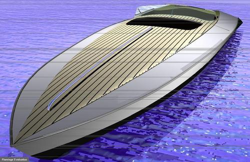

Såhär skulle den kanske se ut om jag byggde den. Det hadde vart kul!! Men det e lite ont om plats och tid.
Men det känns lite fel att inte bygga den eftersom jag har tillgång till en cnc-fräs som skär plyfaskivor upp till 2500x1240mm. Och att jag dessutom får en massa 9mm plywood-spillbitar över i det dagliga jobbet.

Här är spantupplägg. Tanken var att göra så mycket som möjligt i 9mm björkplyfa.
Björkplyfa är väl inte direkt vatten- och rötbeständigt?
Eller?
Vad säger morfar om dina tankar, han borde ha grym koll på om det skulle funka elle inte och blir säkert glad om han blir tillfrågad.
Han e dessvärre inte vid liv men visst hadde han haft sina ideèr. Att göra den i björkplyfa  är kanske inte att rekomendera men jag får tag på mycket spill, och det e ekonomiskt. Det får kanske bli annan plyfa till överdelen dock.

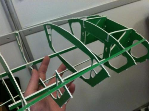

Jag har fastnat lite i min konstruktion. Problemet är att jag ritat skelettet i 9mm plyfa och nu är jag framme vid att skära ut delarna. Då blir den i skala 1:1 vilket medför ont om plats. Men en modell har jag lyckats med i 2 mm papp.

Min grund-idè är att göra den helt i 9mm björkplyfa så jag ska kunna fräsa fram den på CNC-maskinen som jag jobbar med. Detta gör själva konstruktionen lite invecklad men när allt är inställt så tar det bara ett par timmar att fräsa hela skelettet.
