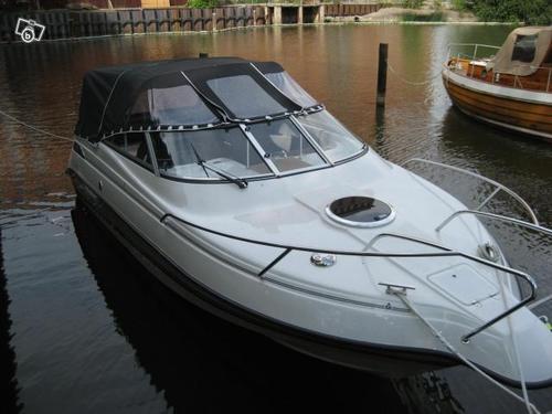

Har en Ryds DC 23 2008 års modell. Skall montera en Eberspächer D2 med ett utsläpp i ruffen och ett i sittbrunnen. Har en besindriven motor på båten så jag kan inte montera den i motorutrymmet enligt de som förstår sig på detta. Är det någon som monterat en värmare på Ryds 23 så är jag evigt tacksam för hjälp och synpunkter i frågan.
