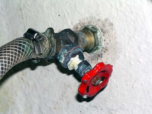

Ja du Robin, som jag sa finns det flera metoder till de olika momenten.
Demontering: Genomföringen på bilden var 29 säsonger så den fick vinkelslipen ta. För två år sedan fick jag en frostsprängning på en självläns och då tog en bergskil som en medhjälpare höll fast med en stor skiftnyckel på utsidan. Värmde lite lätt med värmepistol så släppte Locktiten. Det g å r att trycka ut genomföringen med Sika men det beror lite på hur gott om plats man har på insidan att komma åt.
Montering: Stryker epoxi runt hålet som får torka, acetontvätt och sen strycker jag Sika i hålet och på gängor samt fals. Trycker upp genomföringen och sen en sträng runt på insidan och sedan mutter på. Jag efterdrar inte som en del rekommenderar utan tycker att Sikas skall få limma fast mot mutterns yta.
När detta härdat något dygn sätter jag på en mutter och sedan ventilen och då kör jag med Locktite gängtätning. Jag drar ventilen till botten och sedan backar jag till rätt läge och sedan motdrar jag muttern. Därefter känner jag att allt sitter som berg.
