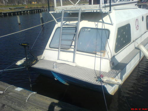

Själv har jag haft en 55' Minn Kota med fjärrstyrning (styrs från ett reglage som jag har runt handleden) i flera år. Motorn är placerad i fören på min båt som väger strax över ett ton med allt och man behöver inte dra på fullt för att komma upp i två knop.
Batterier är förstås ett problem med elmotorer, men du klarar dig länge med två batterier á 75 ah. Du slipper avgaser, kan njuta av tystnaden och kan för en tusenlapp extra få fjärrstyrning och alltså åka ut själv och samtidigt fiska.
