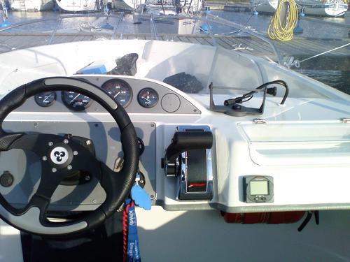

Hej, Det var ju synd att vi var på var sin sida av sverige. Jag har kvar mina orginal instrument. Jag har en Smartcraft monitor, från den har jag en hyfsad SC100 sladdstump, men från ena sidan till den andra har jag varit tvungen att köpa till en skarvsladd. Det är bara vattentryck och temp jag kommer att ha kopplat till smartcraft. Jag har en katalog med några år på nacken men artikelnummeren är nog de samma. Det finns minst tre varianter Grå svarta vita och svarta med kromad kant, vilket jag antar att du söker. Så jag kan nog assistera. Jag betalade runt tusenlappen hos LG Marin i Göteborg för vattentrycksmätaren, Temp mätaren har inte kommit ännu.
Montaget har jag tänkt mig enligt bilden här vid sidan om, hoppas att det syns.
//Magnus
Det där kommer bli jättebra med den nya på varsin sida om de gamla. Helst ska jag ha tag i gråa med kromkant kanterna går ju att byta ut så det har ingen roll går lika bra med svarta eller vita med. Jag väntar på en offert det lönar sig köpa i USA helt klart. Skicka en bild när du monterat. Lycka till. //Havstulpan.

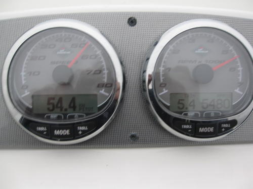

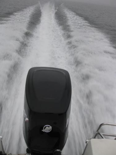

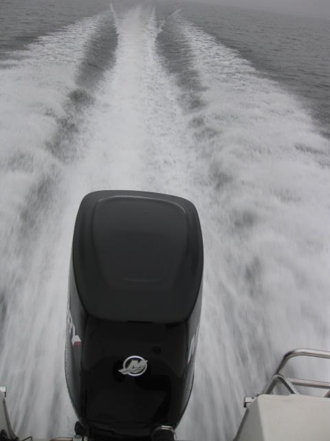

Hej alla! Ikväll tog jag med kameran gjorde det första fullgasracet jag skickar 2 bilder dels inifrån och sen en bild akterut, det väldigt svårt när man själv i för det går ruggigt fort att göra en film är omöjligt om jag själv i. Ni der säkert att det bär iväg rejält. Ja kollade meb att det tar bara tar 15-20 sek för att uppnå denna fart. //Havstulpan.
Sjukt coolt!!
Grattis till ett ruggigt ekipage. Du kommer dra ifrån det mesta nu.....
Angående filmen så får du väl montera fast kameran bakom pulpetrutan och rikta den mot aktern. Vi vill se.. hehe!

Grymt Häftigt !!  53 kn Förvånad
Håller med, nåstan omöjligt att filma.  // Magnus
SORRY det var ju 54,4 Kn på tryck loggen, GPS fart ??  / Magnus
Hej! Paddelhjulet registrerar upp till ca 25 knop sen tar pitotgivaren över som är en digital tryckgivare som är mera exakt mot en vanlig analog givare så jag tror de inte ska fela så mycket, detsamma gäller andra givare i Smartcraft temp mm som håller hög klass.//Havstulpan
50% effekt ger 25% högre hastighet (Drygt) verkar  vara ett ganska bra utbyte. Du kommer säkert upp i ännu högre fart när du laborertat med trimmen, prop etc.
