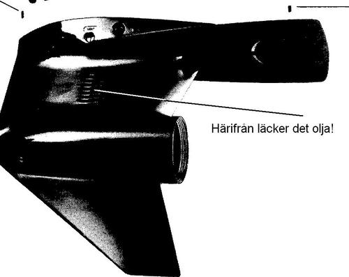

Ny här på guiden, men hållit på med motorer ett tag, dock som glad amatör :-)
Har ett problem med en gammal murkla.
Läcker växellådsolja genom vattenintaget på undervattenshuset. Måste ju komma uppifrån någonstans.
Frågan är bara vad det sitter för packningar inne i riggen och vart det kan tänkas vara otätt för att oljan ska leta sig ut där?
Tacksam för förslag ideér!
Otäta packboxar för växelförarstången och/eller drivaxeln vid impellerhuset. Båda dessa kan du inspektera genom att ta bort vxl.huset från riggen och plocka bort impellerhuset.
Ok, då e det alltså packboxar jag ska leta rätt på!
Blir ett projekt när tillfälle ges!
Tackar för svaret, jag återkommer i frågan när jag skruvat isär :-)
Lyckades inte få isär skräpet! Så det blir inlämning av undervattensdel!
