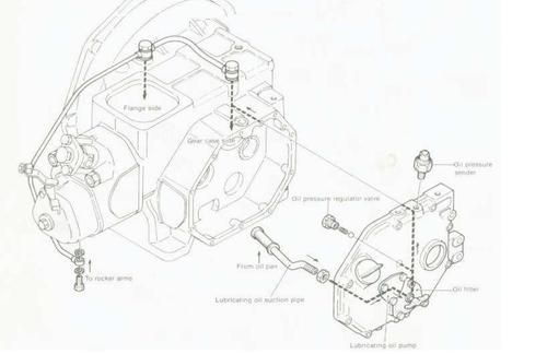

Kolla tryckoljeröret att det är helt. Se bild. Hoppas den följer med.
Kan också vara packning mellan tråget och locket, kommer inte ihåg namnet.
Men det finns även på bilden.

hittade felet efter att ha skruvat lite. Det var smörjoljeröret som går till ventilarmarna eller vad dom heter. (Dom som växelvis lyfter ventilerna) Hade rostat hål på undersidan och där sprutade det olja. Köpte nytt rör idag för 350 spänn så nu är det bara att tuta och köra.
