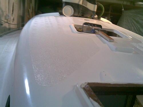

jag har  maskerat upp var exkt jag vill ha mitt halk skydd. och jag rollar det ,med topcoat. det blir billigast och enklast,. spände upp plast i taket som skydd mot skit.

såhär  blev det.  bäst resultat blev det när man gick ifrån 15min och sen rolla igen  då kom kraterna bättre  i halskyddet.  1liter topcoat  gick det åt och lite micro ballonger. kostnad  ca 70spänn kanske.  svårhets grad ca 2 på en 10skala  det var maskeringen som var lite pillig.
hoppas att skiten torkar nu bara. topcoaten är snart 1år gammal.
alltså inte orginal form  men just kraterna. orginal gick halkmönstret över hela rufftaket och ner över rundningen   så det såg ut som en gammal träbåt s ruff tak.  tanken är att  göra lite  nyare utseende
