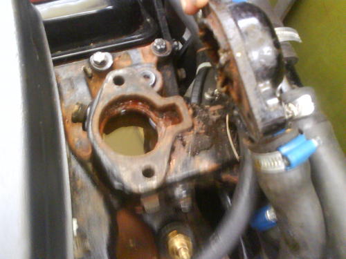

Motortemp merc 5,7
Har just inhandlat en Sea Ray Sundancer 260 men lade direkt märke till att motortempen inte rörde sig. Började med att kolla termostat men se där var det tomt....!! Undrar nu ödmjukt om någon vänlig själ här på forumet vill dela med sig lite kunskaper. Motorn är en 5,7 merc - 06 men jag tror att termostathuset kommer från originalmotorn som då bör vara från mitten 80 eller nåt. Det ser ut som att det ska vara någon distans mellan termostaten och locket och jag är intresserad av att veta var man kan komma över dessa delar. Bifogar bild på termostathuset som på locket har ett gjutnummer 47440.

Ska sitta enbart en temostat med gummipackning där. Kolla med närmaste Mercruiser verkstad så får du rett termostat. Lite oroväckande att termostaten är bortplockat, kan va täcken på att motorn har haft (har) kylproblem.
Problem löst. Det som fattades var termostat, korkpackning, sleeve och lockpackning. Tack och bock....
