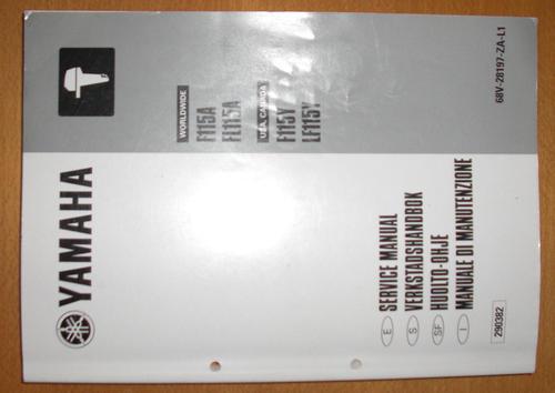

Skaffa en s k verkstadshandbok om du skall byta impellern själv, där står beskrivet hur du byter den. Annars lämnar du bara in på en Yamaha verskstad så fixar de detta.
Jag byter impeller vart 3:e år på min Yamaha F115 (har också en 2003:a).
Kom även ihåg byte kamrem och spännrulle som enl Yamahas serviceschema bör ske vart 5:e år eller 1000 timmar vilket som inträffar först. Rätt dyr histora, ca 5000 kr om du låter verkstad göra det. Bytte på min förra året så jag vet vad det gick på. Remmen billig, det är spännrullen som är dyr.
Har du varken tid eller lust så låt verkstad byta, under förutsättning att du är beredd att betala vad verkstaden kan tänkas vilja ha betalt.
