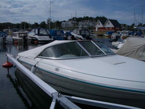

Båten är annars en Sea Ray 175 fr -96, ny för mig, men servad & i gott skick.
