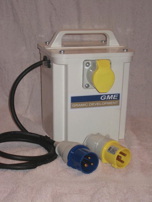

Frågor ang. xxxxx transformator / inverter 230 - 110V.
Denna trafo är en isolertransformator och skyddar båten mot galvaniska strömmar då landströmsjorden är avskild i transformatorn.

XXXX är en transformator som jag tillsammans med min tillverkare utvecklat och tagit fram till en bättre version enl. Era önskemål. Från att ha varit en standar trafo och till en nu mer anpassad trafo för marint bruk och mycket prisvärd.
Det som xxxxx har jämfört med en standar trafo är grövre kablar internt, 16 A automatsäkring, jorden är avskild i trafon ( galv. skydd ), 110 volt mot nolla ( ej 2 x 55 volt mot jord ) som vissa nya båtar 08/09 kräver då nolla och jord sitter ihop i båten. En nyhet är jordfelsbrytare på sekundär sidan ( 110 volt ) som tillbehör eller alt. standar på trafon beroende på kostnader.
