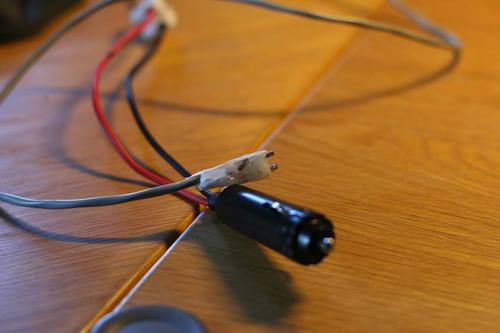

Har just köpt 2 elpinnar med hål i för hela 2 kronor på Elfa. Täcker hålet med gladpack i navigatorn, fyller med Epoxi, väntar på att det ska härda.
//Peter
Fixat, fungerar, kostade 2 kronor, plus en sladd jag hade tidigare en ciggpropp jag hade tidigare. Lite lödtenn samt en dryg tesked med vanlig snabbepoxi.
Ful som attan, men den fungerar, vilket är hela poängen!
