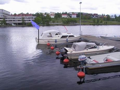

Gedda tänkte du något åt det här hållet? Vad tror du om en rostfri pipa med 140mm i diameter? :-D //Danne
Ja du Danne. en pipa på 140 kanske är lite väl grovt. men en pipa på 100 eller nåt kanske vore fint. själv har jag en pipa på 100 på en turboladdad lastbilsmotor på 250 hk och det funkar fint. turbon visslar så juvligt ibland :D fast nu när jag ser din båt så ser det inte särskilt propotionerligt(eller hur det stavas;-) )ut. på min snipa som jag köpte för ca en månad sedan har jag avgaserna i princip rakt ut ifrån aktre kanten på doghouset och om det jävlas med avgaserna får jag dra upp det på utsidan doghouset och sätta en rostfri hålplåt runt. men jag tycker du ska sätta på en rostfri rörböj och rikta den neråt vattnet till och testa så. den behöver inte gå ner i vattnet bara den riktas neråt. det tror jag skulle kunna lösa det hela.
