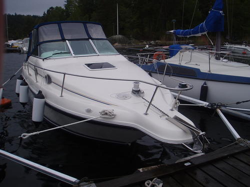

Vi skall ut och utforska Sthlms underbara skärgård med en ny båt och mycket teoretiska kunskaper. Det råkar vara så att vi har ankarspel i fören med 50m kätting (smidigt) Nu undrar jag om det är vanligt eller vansinnigt att ligga på svaj mitt i viken över natten för att slippa manuell ankring akter ut och linor, klippor, trassel, grundstötning etc..
Jag har aldrig förtöjt i naturhamn innan och vill vara smidig.. alltså frågan lyder om ni där ute med motorbåt på si så där 25 fot svajankrar över nätter..
