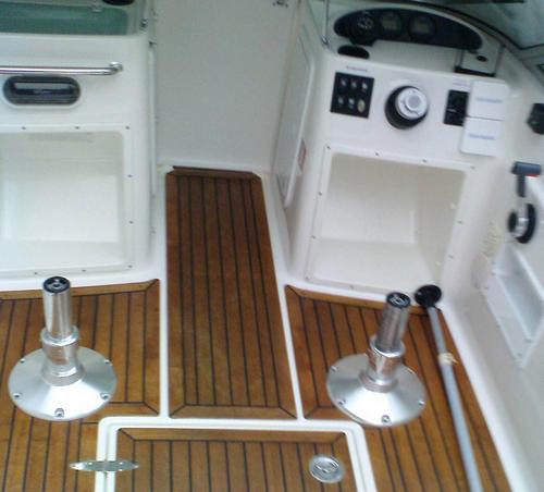

Har själv Springfield (Jens Sagen/Helly Hansen) HD Mainstay gasdämpade stolstativ i min båt, de här (29,5 - 39,5 cm):
http://www.jens-sagen.no/1260501.htm
(se även bild från min båt här bredvid med stolstativen)
/Bo
