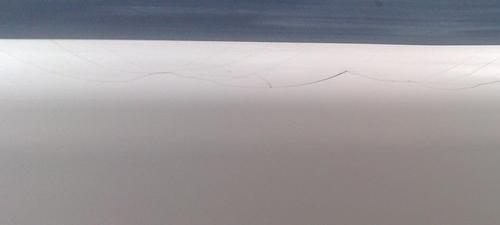

Sprickor på ny ryds 478
Har precis köpt min första styrpulpetare och har en fråga gällande sprickor. Båten är en ryds 478 GT. Runt hela den grå skyddslisten runt båten finns tunna ytsprickor på 10 ställen. På varje ställe är det runt 10-15 små små sprickor. De är i 90 graders vinkeln ut mot skyddslisten som de finns. Finns inga i övrigt runt båten eller i båten. Är detta normalt eller ska man reklamera det? Båten är en 08:a och är bara 2 veckor gammal. Känns inte kul på en ny båt Rynkar
Någon som har erfarhet av detta och kan rekommendera om/hur man går vidare?

Beror troligen på spänningar i plasten. Topcoaten på nya båtar är så hård att den spricker om den belstas hårt eller sätts i spänn innan den sluthärdat. Tycker att du ska reklamera det så vida du inte vet med dig att du utsatt båten för något olämpligt.
Man kommer att slipa ur sprickorna och och lägga ny topcoat som poleras tills det inte går att se.
Ingen stor operation då det sannorligt bara är i ytskicktet, men det ska man ju inte behöva göra på en helt ny båt.
Råkade själv ut för samma sak på vår båt och fick det åtgärdat utan några problem
