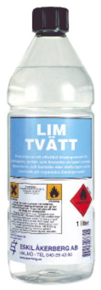

I Watski´ s sortiment finns det ett medel som heter Limtvätt.
Ska dessutom vara outstanding till att ta bort fläckar från vinyl, galon klädslar.
LIMTVÄTT
Effektivt lösningsmedel för borttagning av lim och limrester efter kontaktlim, dispersionslim, hartslim eller andra typer av lim baserade på organiska lösningsmedel..
Lycka till
Magnus
Fick tag i Casco limtvätt på Coop bygg. Fungerade skapligt men var ju inte direkt så det flöt av... Visade sig vara så att llimet dratt sig in i plasten och fastnat i glasfibertrådarna. Lösningen till slut blev att fukta upp det med limtvätten och sen köra vinkelslip med stålborstetrissa på, försvann som aldrig förr!!!
