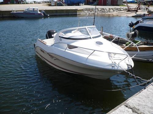

Jag har en Örnvik 540 Cruiser. Är mycket nöjd med båten, förutom en detalj.
I fören sitter den en knap i mitten, och två halkipar på sidorna. Problemet är att knapen sitter högre upp än halkiparna, så förtöjningstampar vill aldrig stanna i sina halkipar.
Desstum känns knapen lite svajig, när jag hoppar ombord på båten t.ex och belastning ökar ser man hur knapen ruckar lite på sig i sidled. Det känns helt enkelt inte 100% bra.
Min tanke är att plocka bort halkiparna på sidorna, och sätta dit två nya knapar istället.
Är det nån som har en likadan båt, eller liknande från Örnvik, som funderat på samma ändring?

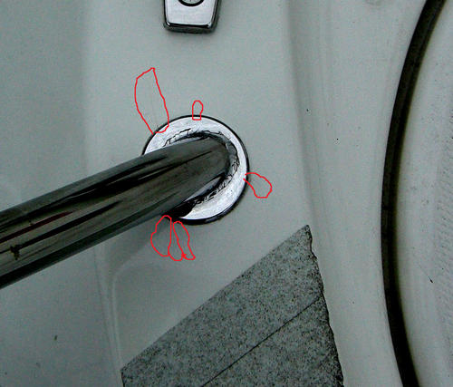

Har du också fått sprickor runt pulpit fästena i fören? Plasten är för tunn och brickorna för små tycker jag. Fast inte lätt att få den konstruktionen att hålla i o f s eftersom hävarmenskraften från pulpit blir rätt stor.

Jag har sprickor som beskrivs ovan, men det är för att båten slagit mot bryggen en blåsig natt för ett tag sedan. Har tänkt renovera det efter säsongen.

Bifogar lite bilder på sprickor mm
Det är svårt att fota dem, de syns mer i verkligheten.
Tycker ni andra borde ha liknande sprickor för konstruktionen är den bästa.
Påminner väldigt mycket om sprickorna jag fått.
Dom kom dock när båten låg dåligt förtöjd en natt när den blåste mycket. Både båten och bryggan fick sina smällar.
Fick du / kan du få dem fixade på garantin? Det fick inte jag tyvärr. De sa att det är förslitningar som man får räkna med :-(
//Freddie
Jag har inte ens försökt. Känns inte som ett garantiärende när det är jag själv som orsakat dom. Möjligtvis försäkringsärende, men jag tror att självrisken är större än kostnaden att laga dom.
Jag har tänkt slipa upp sprickorna i vinter, och fylla i med ny gelcoat.. sen förstärka på undersidan med en större bricka. Jag tycker inte att plasten verkar vara ovanligt tunn på min båt, men det kunde varit större brickor.
Jag har också sprickort kring ett fäste, men bara det. Var lite lösare åttraget vilket jag åtgärdet nu plus bytt brickan mot en avlång bricka istället. Halkiparna är snart på plats. Har provat sikaflexen jag köpte på en hållare för ankarboxen först, nu vet jag att det blir bra. Någon haft problem med kapellen till Örnviken ? Mögel ?? /Andreas
