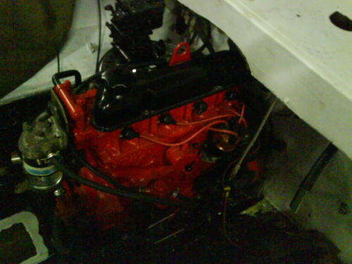

hej
undrar lite om placeringen på motorrumsfläktens insug,, var kommer det mest bensin ångor är det runt förgasaren eller sjunker ångorna till botten av mototrummet,,
var ska jag ha insuget??
sava
Bensinångorna sjunket till botten, så placera insuget så långt ner du kommer.
Mvh pejon
Det räcker med 1. Starta upp fläkten någon menut före start. Låt den snurra en stund efter start så är det löst \Laughing\
