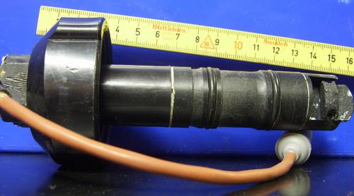

Har en Sumlogg som inte fungerat så länge jag haft båten. Även om jag får farten på GPS så är det retligt när saker inte fungerar...
Bifogat lite bilder på typen...

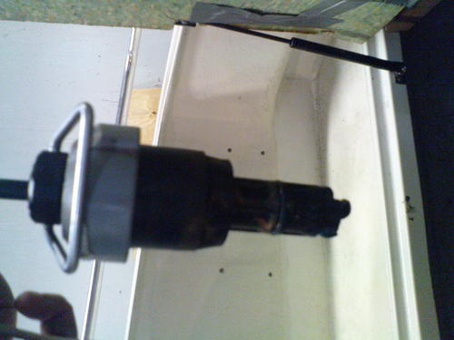

Baksidan...

Har en skarv på sladden mellan givare och instrument, har gjort nya skarvar men utan resultat...
Hjulet på sändaren snurrar som tusan, gar gjort rent från färgrester etc. men inget händer...
Gott om ström går fram till instrumentet men inget händer...
Läste någonstans att man kunde dutta ihop trådarna vid skarven för att se om nålen rör sig men det gjorde den inte för mig iaf.
Finns det något sått man kan testa sig fram på för att se om det är givare eller instrumentet som ev är kass?

Vart sitter tungelementet? Referera gärna till bilden ovan!

Ursäkta förklarade lite dåligt men så här är det. Den loggen jag har är en äldre modell med proppeller på utsidan av båten och själva givaren på insidan, givaren drivs från proppen med en kort wire.
Men din får nog impuls på liknande vis. I min givare sitter en magnet som i dina paddelhjul, magneten snurrar och på andra sidan i plasten på givaren sitter ett tungelement lött på kablarna, magnetfält-impuls. konstruktionen är väldigt enkel. Kan ju vara så , min är isärtagbar kanske din också.
Mvh S-Å

Min erfarenhet är ju från en äldre givare men tekniken är densamma. En magnet mot ett tungelement och det ger impulser, går att mäta med en ohmmätare. Så här ser ett tungelement ut: http://www.elfa.se/elfa-bin/setpage.pl?http://www.elfa.se/elfa-bin/dyndok.pl?dok=129594.htm&lang=se
Det borde sitta något liknande i din givare i direkt anslutning till magneten som snurrar, paddelhjulet. Tyvär så har jag inte pillrat med en givare typ din, men den måste gå att ta isär på nåt vis. Men det kan ju vara så att den är ihopgjuten .......
