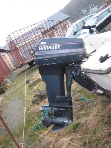

jag behöver lite hjälp med mitt project, jag skall bygga en tilt för min motor. det är en evinrude 40hk, det sitter en kolv på redan, men resten saknar jag.
jag vet inte hur jag skall gå till väga så skulle uppskatta lite råd och tipps.
det är ett skol project.
mvh johan berntsson
ps, iomed att det är ett project arbete så kan jag inte köpa ett komplett paket för att få godkänt.
