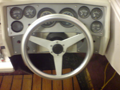

Jag hade också gjort det riktigt med en gång , ett rätt finurligt sätt som jag löste min instrument bräda på var att jag limmade på vinylfilm. En träimitation (mahogny)och sedan lackade jag detta 5-6 ggr med en hård båtlack. Lacken sitter som tusan, träet blänker som tusan, inte en bubbla eller veck på filmen och om jag får säga det själv är det snyggt som fasiken.
Går ju även använda annan sorts film motiv. Se bara till att ytan är ren , jag tog T-röd och lackade med en planstryckare. Finslipade med ett fint slippapper mellan lacklagren.

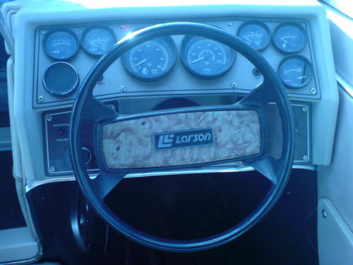

Jag testade också med valnötsfilm som jag köpte på K-Rauta, på en tidigare båt, blev riktigt bra på små ytor, typ din panel, men på större ytor blir det svårt att få det bra,
jag la på diskbänken i pentryt, snyggt och 100kr, såg inte det minsta billigt ut, med lite bra lack på så , ser det nästan äkta ut..

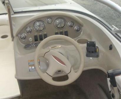

På min nya båt har jag svart panel runt instrumenten, som ser för jä...g ut, och nu har jag hittat tunna skivor som ser ut som borstad aluminium som man kan limma på, inte så tunna som film utan lite tjockare. riktigt snyggt och för 200 spänn så har man en skitsnygg panel. och det går inte att se att det inte är äkta vara.
