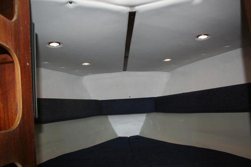

Jag klädde om takplattorna i masonit. Drog bort den galma skrovmattan som satt där och klädde in dem i 1cm skummgummi och låtsasskinn. Fällde in spotlights och blev mycket nöjd med resultatet. Se bild
