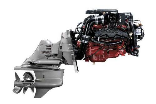

Tänkte jag skulle spara pengar på att serva min volvo penta 5,0 gxi själv, i alla fall dom mest enkla momenten. Typ oljebyte alla slags filter tändstift mm. Finns det någon som med erfarenhet av detta kan säga vid vilka intervall och ev svårigheter eller om det är något särskilt att tänka på. Tex hur kommer man åt att tappa ur oljan från tråget på denna motorn. sitter det någon särskilt monterad urtappningsanordning på denna eftersom det troligen inte går att komma åt som på bilar under motorn. Tacksam för lite tips ang detta eller om någon absolut avråder från att man gör detta själv. Tomas

På de flesta marina motorer brukar man tappa av oljan genom att suga upp den ur hålet för oljestickan med en pump/sug. Kostar ca 100 spänn.

Det står faktiskt i manualen hur du gör den vanliga årliga servicen och den är inte så svår, dock tar det ju lite tid och svordomar skulle jag tro.
Oljan suger du ut genom röret för oljestickan, det är anpassat så att all olja kommer ut. Du behöver inte sticka in ett rör eller så, koppla bara en slang högst upp. Det går lätt om motorn är varmkörd annars är oljan som sirap...
Sen är det byte av filter, kontroll/ev byte av remmar och bälgar, byte drevolja var eller vart annat år, smörja lager och drivknutar i drevet, kontroll/byte impeller, kontroll av servo och powertrim vätskor, kontroll av offeranoder, smörja propelleraxeln, köra igenom lite bensin med konserveringsolja (se manualen).
Glöm inte vinterkonserveringsdelarna så att du inte får frostskador.
Använd rätt oljor, remmar, filter och vätskor. Dom är inte så speciella, men det skall vara rätt spec.
Följ bara checklistan i manualen så kommer du långt.
