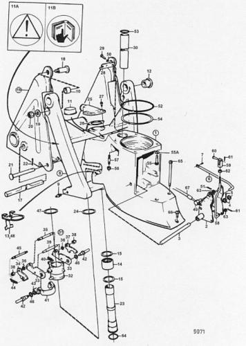

Du kan latt na (och ta ur/av) tryckstangen utan att lyfta drevet.
Ta bort tackkapan (dar du ansluter/justerar vaxelwiren) och sen ar det mesta sjalvklart.
Skickar med en bild. Pinnen ar nummer 6.
Hej tack för ditt snabba svar men tyvärr var det inte riktigt den tryckstången jag menade. Jag tänker på hela långa tryckstången som går ända uppe från upphängsningsgaffeln, med en kon skruv på toppen, som sedan går hela vägen ner till backhaken. Toppen på stången (konskruv )trycks ju ner av en cylinder när man tiltar upp motorn. men den har blivit böjd så backhaken når inte upp till sköldpinnen. Ska tillägga att jag inte har några hydralkolvar utan en elmotor som tiltar drevet.
