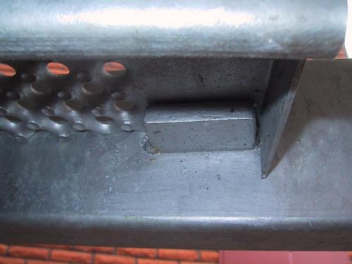

Är inne på 5:e säsongen med min, so far so good. Har inget att anmärka på direkt annat än att gångbräden fick jag stötta upp med en påsvetsad metallklack i framkanten då den annars var lite vek om man satt sin fot där. Se bild.
