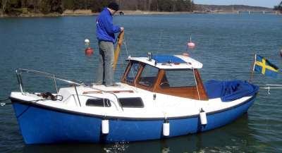

Min båt (som är min första) är en plastsnipa på 21 fot som väger ca 1500 kg. Torrsättning sker med mobilkran.
