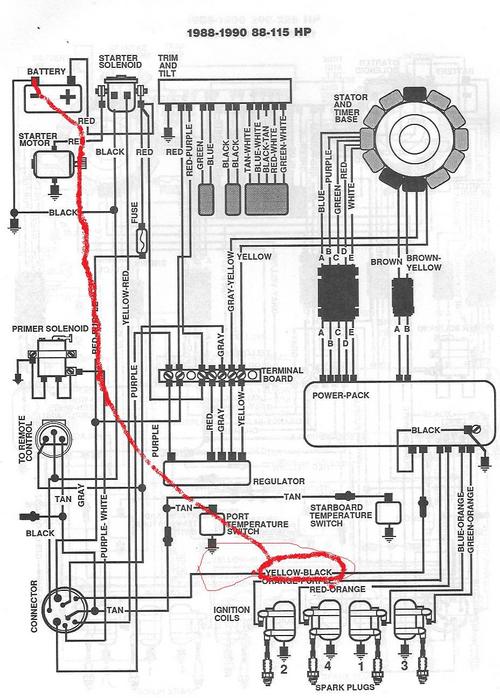

jag tog en kabel från minus polen till gulsvart kabel på motorn
har jag gjort rätt ????
den stannar inte ändå

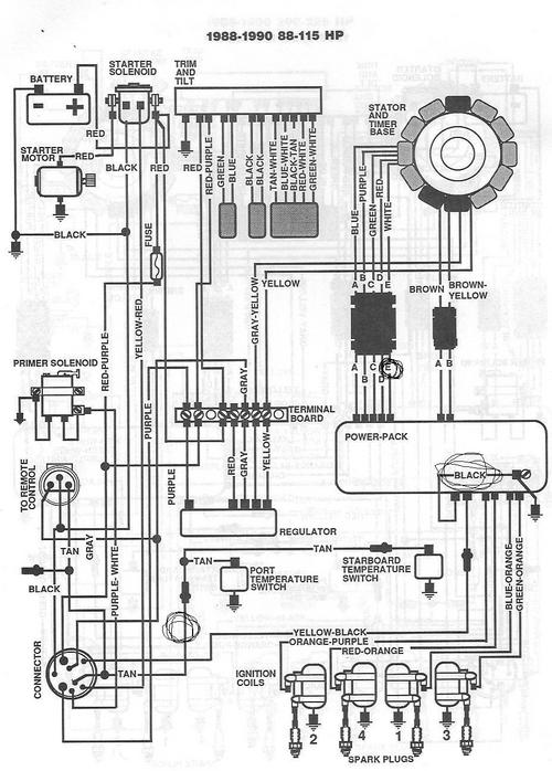

Har markerat tre andra ställen som kanske kan döda motorn...
Vad händer om inte pp har jord?
Det kan vara så att den får ström från statorn via kabel E, vad händer om du lossar den?
Du kan oxå prova att jorda kabeln till temp switcharna...
