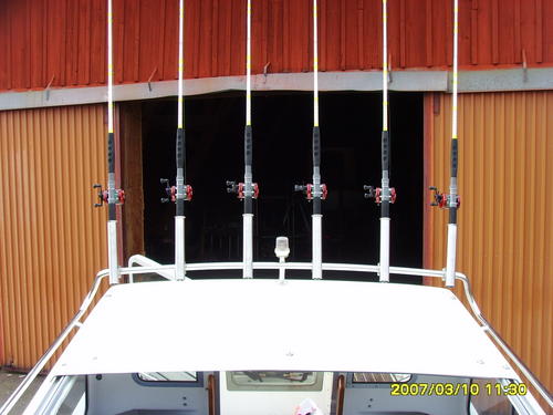

Klart bäst enligt min mening är att ha dom på taket. Finns färdiga rostfria rör att köpa. Men bäst är om du kan be någon fixa det åt dig för rätt längd m.m. Kan vara svårt kanske att få rätt längd med de färdiga grabbräcken som finns att köpa. Sen går det att montera spöhållare på röret. Vanligast är 25 mm. rör.

Nja, jag skulle inte rekommendera att sätta hållarna för paravanspöna långt bak. Försök istället att sätta hållarna ungefär midskepps, typ på en targabåge eller på taket om du har en HT. Då kan du lugnt köra med paravaner OCH ett par tre spön rakt bakom båten antingen på djuprigg eller ytligt utan att det riskerar att bli trassel. Det viktiga är att sätta hållarna så att du vid hugg lätt kan öppna en gata i släpet för att ta hem fisken.

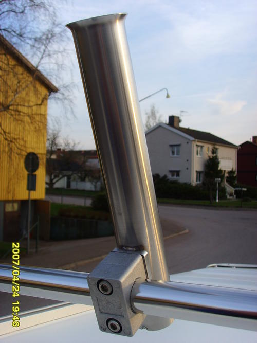

Jajamän. Sådana går bra. Vad det gäller spöhållare sen så kan du maila till mig så ska jag meddela var du kan få tag på dessa som jag använder. De kostar 175 kr st eller 150 kr st vid köp av 10 st. De är i rostfritt med aluminiumfäste och har kryssbutt.

Från centrum på röret som spöhållaren sitter på och ner till underkant på spöhållaren är det ca 55 mm. Hela spöhållaren är 25 cm hög.
Dessa spöhållare är till för endast 25 mm rör. Ja det är bra pris på dom grabbräckena.
