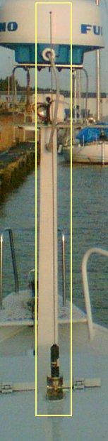

Enkelt kort (1 meter) antenn som funkar tillräckligt bra = typ Hjertmans stålsprötsantenn 5635-5.
Min sådan antenn sitter på styrhyttstaket monterad med en enkel U-vinkel svetsad på takets framkant[stålbåt] (ca 2,5-3 meters höjd över havet) och varhelst jag ligger på västkusten (runt Göteborg/Marstrand) hör jag Lyngby Radio/Læsø (Danmark) på kanal 64 med mer än önskvärd signalstyrka.
Samma antenn satt tidigare på min dåvarande plastsnipa, på ungefär samma plats, men då bara med ett enkelt hål borrat rakt igenom plast/glasfiber-taket (inget egentligt jordplan) och fungerade trots det precis lika bra.

Jag vill inte rekommendera installationen på Gunnars bild, det ser ut som om antennen sitter alltför nära masten med påföljd att mycket utstrålad energi absorberas av masten, -om den är av metall. Avståndet bör vara minimum en halv våglängd, alltså ca en meter, men helst mer, eller helt ostörd om man vill få ut så mycket energi som möjligt i rymden.
På frågan i inledande spörsmål om längden har betydelse så måste jag svara ett obetingat ja! Längden har ju till uppgift att samla in den radiovåg som gäller för nämda frekvens, 156.800MHz vilket motsvarar ca 1.9 meter, men antennen kan inte vara så lång utan halva våglängden om man inräknar jordplanet, men det går att trixa lite med längden så att man får lite högre mottagningsförstärkning, den s.k 5/8-antennen, men maximerad antenn brukar bli ca 1.2 m, då vet man att effekten går ut max och mottagningen är så bra den rimligen kan bli.

..det ser ut som om antennen sitter alltför nära masten..
En ren synvilla, kamera och perspektiv och sånt. smiley-smile.gif\
Om du klickar på bilden på min båt (till vänster) så ser du att avståndet är närmare 1,8 meter mellan styrhyttstakets framkant och masten (och ja, den är gjord i rostfritt).
Bilden på hela båten är före montage av radarantennen.
P.S.
antennenfästet satt där den sitter när jag köpte båten, jag bara bytte ut sprötet till det jag hade på min gamla snipa, och VHF:en sitter precis under i innertaket på styrhytten (typ 30 cm kabel).
Senast ändrad av Gunnar_ | 30 mars 2007 | 19:07
