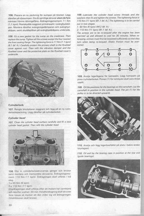

Åtdragningsmoment B21?
Har en gammal volvo penta B21, som vi håller på att jobba lite med. Är det någon som vet vad det är för åtdragningsmoment på cylinderhuvuden på denna?
smiley-smile.gif\Man tackar! Ska ge det till pappa som är vår båtreparatör!
