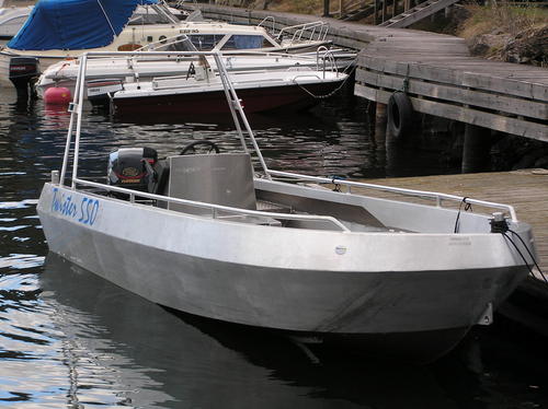

Då har du inte provkörd en Twister 550.
 4 mm i hela båten
