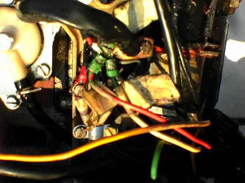

Faktum är att om de bilder som jag lägger ut (3 st) föreställer tändningsplatta så kan jag säga att den inte ser speciellt fräsch
ut...... Kan kanske påverka strömmen till tändspolarna.

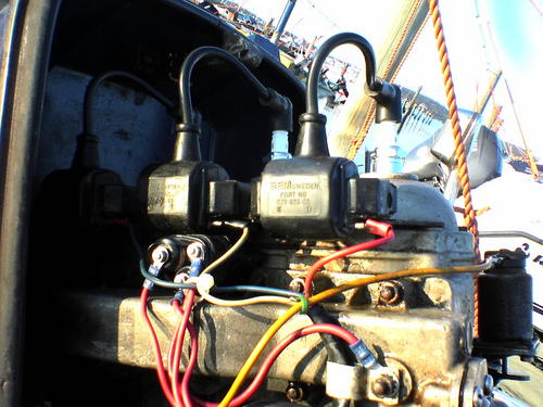

Bild 2
(kablarna är uppmärkta av tidigare ägare med tejp och färger.
Tycker att bild nr 3 ser lite konstig ut.Ser ut att vara 3 kondingar som är ihoptejpade????.Dom ska ju sitta under svänghjulet.
Kan det vara så att man tidigare inte haft rätt kondingar å sätta i.
Du borde nog lyfta på svänghjulet och kolla upp alla anslutningar samt se till att få rätt kondingar.

Kondingarna utanför tändplatta/svänghjul är helt klart hemmapul, håller med PentaFreak, för övrigt ser all el på bilderna ofräsch ut. Är nog ett bra tips att lyfta svänghjul och gå igenom alltihop. Risk finnas för problem med både dålig kontakt och taskig isolation. Kondingarna är viktiga för brytarlivslängd och kraftig gnista, men även för timingen.
Kanske en utsvävning men kolla skillnad på gnista (HT-waveform) med och utan konding.
//jonas
Ja, som du ser på bild 3 så är kondensatorerna ihoptejpade med varandra och fastkilade under en av tändspolarna. Jag kan inte säga om det är bra eller dåligt, men min intiution säger mig att det kanske inte är det mest optimala.
I alla fall så var jag ute vid båten nyss och testade att byta plats på 2 tändspolar och resultatet blev i alla fall att igår fungerade cylinder 1 och inte 2 och 3. Idag bytte jag plats på tändspolarna på cylinder 1 och 2. Då fungerade cylinder 2 men inte 1 och 3. Då borde det ju rimligtvis vara tändspolarna som är slut? Rätta mig om jag tänker fel. Men gör det snabbt för jag tänker beställa tändspolar i morgon från Bengt Ahl i Stockholm. (pratade med honom idag igen, en fantastikst trevlig och hjälpsam kis smiley-laughing.gif\ )

Låter som du räknar rätt! Men kolla all övrig el i tändsystemet på en gång. Kanske är så att tändspolarna inte gillar de kopplingar du visat, vore synd att paja fler! Tillförlitligheten kanske ökar på samma gång.
