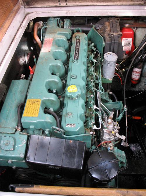

Båten gör ca drygt 24 knop. Ska fråga om gångtimmar. Ser ni vad det står på bilden?

Babord. Notera den pikanta lilla oljepölen. Ena motorn ska lyftas för att fixa oljeläckaget innan han säljer. Seriöst.
