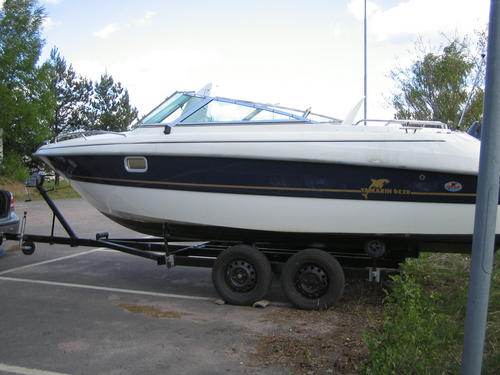

Tänkte lacka om den blå randen på min yamarin 6110 till hösten då den är lite skavd på ena sidan. Reporna är inte djupa men har precis gått igenom färgen. Någon som vet vilken färgkod det skall vara samt vart man kan få tag på nya dekaler? Har tänkt låta en lackerare göra jobbet...
Färgkoden står i handboken under Teknisk specifikation.

Står i alla fall i min handbok till Yamarin 5820 och det är samma färger som 6110.
Nya dekaler kan du beställa från en Yamarin återförsäljare. De har (el skall ha) reservdelskataloger för alla Yamarins båtar och årsmodeller och i den står reservdelsnr för de olika delarna som ett dekalset består av.
Personligen skulle jag överväga att köpa gelcoatspackel och lägga igen reporna med det och sen slipa lätt med abralon och sen rubbing, polish och sist wax och sealer. Borde ge i det närmaste osynligt resultat.
Man kan sätta genomskinlig lite grövre tejp över gealcoatspacklet när man lägger på spacklet och det blir då väldigt slätt och fint. Har använt den metoden med bra resultat på de båtar jag haft.
Jag gjorde i alla fall så på min blå del av ena skrovsidan på min Yamarin 5820 där jag hittade en luftbubbla stor som en femkrona. Går inte att se för en utomstående man jag kan se den om jag tittar noga för jag vet var man hittar den.

Tack för svaret. Finns det gelcoatspackel i rätt kulör att köpa?
Ja det finns det. Jag har en burk med vit och en burk med blå gealcoatspackel till min Yamarin (5820).

Skall försöka polera med maskin och något kraftigt polermedel. ev får jag nog lov att spackla de värsta reporna och byta ut dekalerna. Tar tag i det när skutan åker upp för att gå i vinteride.
