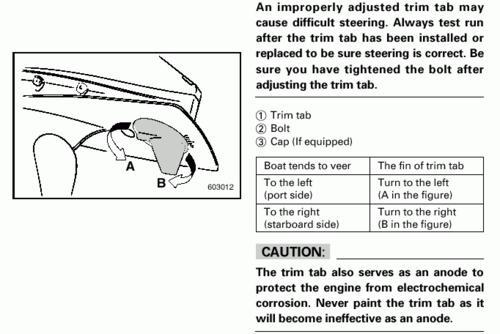

Du kan pröva att vrida fenan på växelhuset så att båten går rakt när du kör på marshfart (el fullgas vilket du föredrar). Om båten drar åt styrbord/höger skall du vrida fenans bakkant åt samma håll. Då kommer båten att styra mer åt babord/vänster. Se bilden (klicka på den för att förstora den).
/Bo
