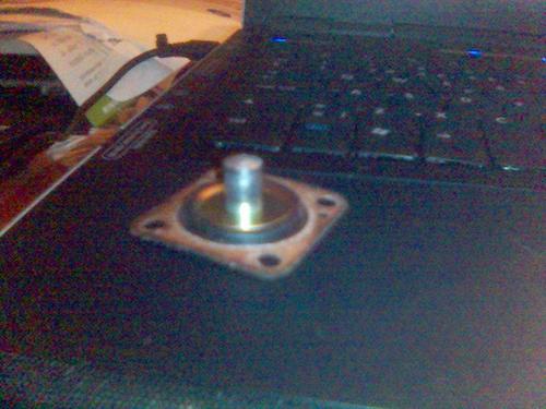

När jag va inne med mina gamla membran upptäcktes att på de nya som skulle vara till mina förgasare så var pinnen längre än på mina gamla.
Det skulle fungera bra ändå sas det bara jag bytte båda två. Tänkte inte mer på detta utan monterade dom och provkörde. Motorn går sådär, inte bättre än innan, snarare sämre och tvekar vid gaspådrag. Den läcker inte bensin längre i alla fall vilket ju är bra.
Borde ha med armarna att göra, har inte rört dessa än då det gick att demontera membranen ändå, men de borde nog justeras nu.
Bilden visar ett av de gamla membranen, de nya har en pigg som är lite längre.
