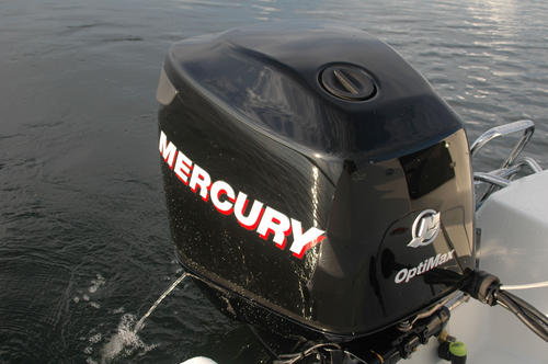

Ryds 568 115 Optimax, åsikter någon?
Jag kollade lite på manualen till optimaxen. Där står att vid start ska man använda pumpblåsan för att pumpa fram bensin. Har inte optimaxen bränslepump? Samma sak stod i manualen till 115 4-takt från 2002. Är det bara 4-taktarna och då de allra nyaste Mercury som har bränslepump?

Den har bränslepump (det vore ju fan annars).
Det går att starta ändå, men det kan ta en stund. Det är lite märkligt ändå, för säljaren sa att man nästan aldrig behöver pumpa.
Helt klart rekommenderar jag att köra 3-4 gånger med pumpen (glöm inte att slå till död mans hand switchen också), så startar den på ett kick.

Har en liten fundering kring detta med oljan till optimaxen. När jag var ute och körde i kväll började motorn att pipa.
Hade inte med mig instruktionsboken men tittade i oljebehållaren. Hmm inte mkt olja kvar.Så jag fyllde på med lite jag som tur var hade med mig. Då slutade den pipa. Kan detta vara möjligt, har kört slut på 3/4 tank (90 liter fast tank som ni vet) sedan jag fick den. Har ni med optimax motorer några erfarenheter kring detta? Tacksam för svar.
Martin

Hej Martin!
Styrdatorn till motorn är inställd att leverera mycket mer olja under de 10 första driftimmarna när maskinen goa te sig
Detta blir klart bättre sedan.Jag tycker dock att oljetanken är dålig på min optimax på så vis att det är väldigt svårt att verifiera nivån med hjälp av de små kulorna på kedjan till locket.
Jag tar det säkra före det osäkra och fyller upp när jag tankar bensin.
Tänk på att det är en speciell 2T olja till direktinsprutade 2T =TCW-3.
//Thorax
Den oljan ska man ju använda till alla 2-takts utombordsmotorer. Vi fick iaf den rekommendationen för säkert 5-6 år sen av den lokala marinan.
