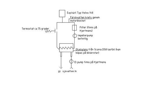

Finns det någon som har en beskrivning över hur man bygger ett sötvattensystem av en diesel oljekylare?
De har jag däremot ingen aning om...
Kan nog bero på vilket drev du har (hur och var sjövattnet sugs upp) och vika pumpar som andvänds..
Vidare finns där en gammal typ av limpa och en nyare som även kyler själva insugs rören den är nog bättre lämmpad för helsystem..
Prova själv en Martec liknande värme-växlare i fjol och den klara dåligt av att kyla min B20 med fin (gammala typen) limpa och rensat renoverat block och topp..
Så i år blir det halvsystem till att börja med, limpan får sjövatten den med. Kanske provar jag en till värme växare till bara limpan senare eller/och en biltyp vatten pump.
