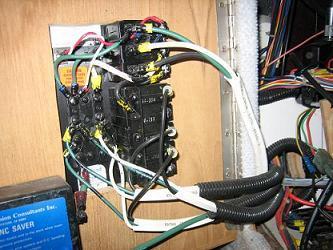

landströmsfel felvänd kontakt jordfeslsbrytare går
HALLO
har en usa dc med nåt (polvänt system) när ja sätter i kontakten till landström på land så lyser en lampa om den är felvänd då vänder man bara den å så ska de funka det har de gjort oxo ända tills iår.
nu har dom bytt elcentral i hamnen så fort ja anväder nåt elspis battladdare så går jordfelsbrytaren på land. tittade i min elcentral ser att (jord och nolla) sitter byglade ORIGINAL. fick rådet att ta bort bygeln så ska allt funka. men det har funkat i alla andra hamnar innan jordfelsbrytarn borde löst ut där med tycker jag.
är de nån som känner till nåt om detta.
varför man har byglat jord o nolla i båten? är detta vanligt att det är så vad ska man göra?
tacksam för alla tips o svar
MVH JD
hej det är svart kabelbryggning högst upp mellan den gröna och den vita ingående ström.
tacksam för svar
MVH JD

I och för sig så bygger den gröngula skyddsjorden på att den är ihopkopplad med nollan (blått) upp i den centrala elcentralen. Meningen är att om man får nåt fel så ska det gå så mycket ström i skyddsjorden så att säkringen går.
Att göra samma ihopkoppling i din båts elcentral verkar mindre bra. Förmodligen får en nya känsliga jordfelsbrytaren utlösning av din specialkoppling. Med rätta tycker jag nog.
(Låter som en amerikansk improviserad skyddsjordskoppling.)
Ärligt talat får jag kalla kårar längs ryggen av din 220V inkoppling i båten! Det amerikanska uttrycket accident waiting to happen dyker upp.
Köp omedelbart Biltemas båtcentral för 220V. Om du inte känner dig 100% säker på vad du gör, låt en riktig elektriker installera om 220V i din båt.
Som minimum, ta bort byglingen mellan nolla och skyddsjord.
När du ändå är i farten så försök kolla så att den gröngula 220V skyddsjorden INTE är kopplad till kölen eller motorblocket eller nåt annat i båten.
Jag tycker båt 220V skall:
1. ha en jordfelsbrytare inkopplad där 220 V kommer in i båten.
2. Efter jordfelsbrytaren drar man jordade uttag överallt, men ansluter INTE skyddsjorden till nåt annat i båten mer än eluttagen.
Korrigering: och till apparater som har anslutning för skyddsjord.
3. I båten använder man riktigt 220 V kabel med
- svart = fas
- blå = nolla
- gröngul = skyddsjord
(Notera att fas och nolla kan skiftas beroende på hur man vänder kabeln i landkopplingen. Därav att du hade problem med din bygling tidigare.)
Men om landcentralen redan har jordfelsbrytare? Då gör en extra ingen skada. Och det är inte alla hamnar som har jordfelsbrytare.
Jordfelsbrytaren är en känslig mätapparat som klipper spänningen om det går ytterst lite ström fel väg. Den jämför vad som går ut i den svarta fasledningen med vad som kommer tillbaka i den blå nollan.
0.03 Ampere skillnad räcker för att brytaren ska lösa ut, en trehundradel jämfört med en vanlig säkrings 10 Ampere. Orsaken är att en människa inte tål mer än 0.03 A genom kroppen och knappt det.
