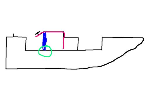

Dadde 5 Postad 8 Maj , 2006 Jag har tillverkat en styrpulpet i durkplåt (rosa). Nu skall jag fästa delar av den med tryckinpregnerad rundstav i durkplåten till durken (Blå). Har ni tips på hur jag skall fästa den i durken (grön ring)?? Styrpulpeten kommer att fästas delvis vid bänken i mitten. MVH/Dadde Dela detta inlägg Länk till inlägg Dela på andra webbplatser
Bosse 302 Postad 8 Maj , 2006 HejEn lösning kunde vara att köpa lösa fästen för mantågsstöttor, finns i alla välsorterade tillbehörsaffärer.Lycka till /B Dela detta inlägg Länk till inlägg Dela på andra webbplatser
Dadde 5 Postad 8 Maj , 2006 Tackar för tipset! Vet inte riktigt hur de ser ut. Har du någon länk med bild. Om jag måste skruva fast den i skrovet hur skall jag bära mig åt?. Jag tänkerpå att bulta går ju inte sedan vanlig skruv kanske inte håller........eller jag vet inte..... En tanke jag hade är att man kanske skulle gkunna ta en målarburk 750ml fästa i durken och sedan rundstaven i den.................... men hur fäster jag i så fall målarburken i botten??? Dadde Dela detta inlägg Länk till inlägg Dela på andra webbplatser
Dadde 5 Postad 8 Maj , 2006 Nu vet jag vad mantågsfötter är för något, jag tror de tyvär är lite för små hade tänkt mig en tryckinpregnerad rundstav med ca 6cm i diameter. Mer tips? Dadde Dela detta inlägg Länk till inlägg Dela på andra webbplatser
Dadde 5 Postad 8 Maj , 2006 En lösning jag kom på kan vara ett stolpfundament (se bild) att fästa i durken (vid grön ring på bilden ovan) Men frågan Består, hurskall jag fästa fundamentet i båtens durk? Tacksam för tips Dadde Dela detta inlägg Länk till inlägg Dela på andra webbplatser

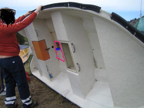

Dadde 5 Postad 8 Maj , 2006 Den skall sitta på den här båten vid durken där jag har markerat. Riktigt dålig bild, men ni får lägga ihop denna med den övre bilden. Jagskall alltså fästa Stolpskon (bilden ovan) i durken och frågan är hur? Kan jag plasta fast den med glasfiberspackel? MVH/Dadde Dela detta inlägg Länk till inlägg Dela på andra webbplatser
Fredrik_J 0 Postad 8 Maj , 2006 Måste bli snyggare och bättre med alurör och lämpliga fästen från NOA eller liknande, tex mantågs-fötter. Går nog bra att skruva i plasten med lite epoxi i hålen, om du inte kan komma åt underifrån?! Tror du ångrar dig om du snålar på detaljerna till fästena nu..... /Fredrik Dela detta inlägg Länk till inlägg Dela på andra webbplatser
Bosse 302 Postad 8 Maj , 2006 Hej igen.Instämmer nog med föregående skribent, kanske bättre att fundera om när det gäller trävirket. Alu. eller pulpitrör i rf. är in te särskilt dyrt. Speciellt inte om du kn hitta en smed i närheten som du kan få lite kapbitar av.Det skulle bli mycket snyggare och smidigare. Sen att fästa med skruv och epoxi ner i durken är inget större problem/B Dela detta inlägg Länk till inlägg Dela på andra webbplatser
