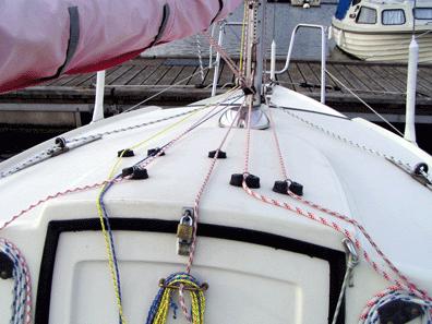

När jag köpte min stortriss var redan fall o dyl neddragna till sittbrunnen. När man seglar ensam är det ett ovärderligt hjälpmedel
och efter lite modifieringar ser det ut så här.
Från vänster:
 gul - uthal(i bommen påg.proj.)
 blå - nedhal fock/genua
 röd/vit - fockfall
 röd/vit - kick
 vit/röd - storfall
 vit/röd - dirk/gennakerfall
 dessutom tillkommer halshornslina till gennaker förhoppningsvis i sommar.
Lycka till.
Hälsningar
TjT
