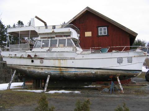

Hej alla stålisar,jag är ny här verkar vara en trevlig klubb.
är det någon som vet var man kan få tag på fjärrstyrning med kabel.
Vi hade det i handelsflottan på lastfartygen.skulle gärna ha det i mitt nya projekt.
jag kommer säkert att ha tusen frågor under renoveringen.hoppas att ni har tålamod med mina dumma undringar.kom gärna med spontana tips med att renovera en stålbåt,gärna ocksåvad man bör tänka på med en stålbåt (nybörjare hade plast innan.)

Dom autopiloter som du föreslår är nog mera för typ mindre fritidsbåtar. Ett större fartyg, som bilden antyder, behöver nog lite mer seriösa saker. Försök få tag i en begagnad Robertsson pilot. Skulle inte heller välja någon radiostyrd fjärrkontroll på ett fartyg av den här storleken. Kan bli lite farligt om den blir störd. En vajer remote blir alldeles utmärkt.

Hej, vad bilden beträffar, så verkar inte Fartyget vara färdig för sjön, ännu mindre för en AUTOPILOT.
Det var inte detta jag ville kritisera på något vis, utan ville berätta om en AutoPilot för Båtar upp till 20 meter. Jag har Robertsson Autopilot enheter för en sådan båt.(sånna som fiskebåtar har eller hade) Det rör sig om begagnat material, men vissa delar helt oanvändä. Vad som förslits, är dom mekaniska enheterna, servomotorerna. Till dom elektroniska, enheterna som själva kontrolenheten, fluxgate kompass och tråd-fjärrkontrol, har jag både servomotor, typ motorcykel kedja, eller lineär, en stång att koppla till styrkvadranten.
