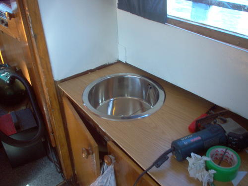

Jag har rivit ut den gamla inredningen ur en magnifik midget, för den var gammal och rutten. Nu funderar jag på att göra en ny i ek. Någon som har funderingar eller synpunkter på det? Det är ju inte så vanligt man set det i båtar.
Projektet har ni här: Magnifik midget
