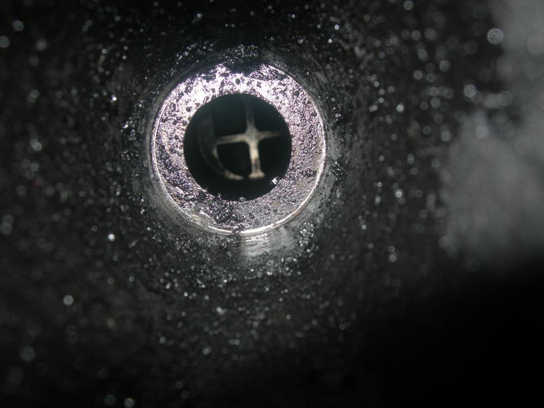

Yamaha 20 (D modell) 2t från -88 (395 cm2) är samma motor som 25:an, endast en strypning på avgas sidan. Borra/fila upp strypningsbrickan och du har en 25:a. Kolla bif länkar:

Den ena länken där var nog fel? Skulle nog vara http://keskustelu.suomi24.fi/node/3535030 gissar jag? Inte för att jag kan läsa finska direkt och google translate klarade inte riktigt av det. Vad jag förstod så skruvade man bara lös drevet och sen kom man åt att borra bort brickan, dock verkar det svårare på en med lång rigg?
Nu är den strypningsbrickan bortslipad ur avgasröret, tänkte kanske ta och prova båten på söndag eller nästa helg om vädret blir som utlovat.

Har nyss fått tag i en Yamaha 20 hk från 1988. motorn har oilinjection och dubbla förgasare.
sitter en bricka fastsvetsad i nedre delen av avgassystemet.
jag tror man måste kapa av avgassystemet och slipa bort brickan.
