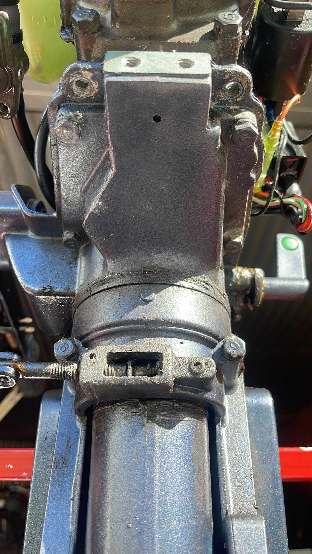

jag kollade på den filmen och tänkte att det borde jag ha. men min ser ut såhär och vi har samma motorkod som på filmen
och det hålet som syns på bilden går rakt upp till motorn.
skall kolla vid riggen så allt sitter som det ska, skall plocka av propeller och insuget för att se om det känns något när man lägger tryck på växelstången och samtidigt byter växel.
tack för svar återkommer om jag behöver riva loss motorn.

Skall visst vara inom detta område någonstans, du får kolla noga med förstoringsglas och känna med en stor nål eller något liknande.
Kolla på filmen igen, jag tycker det ser ut som ett liten antydan till hål vid pilen.

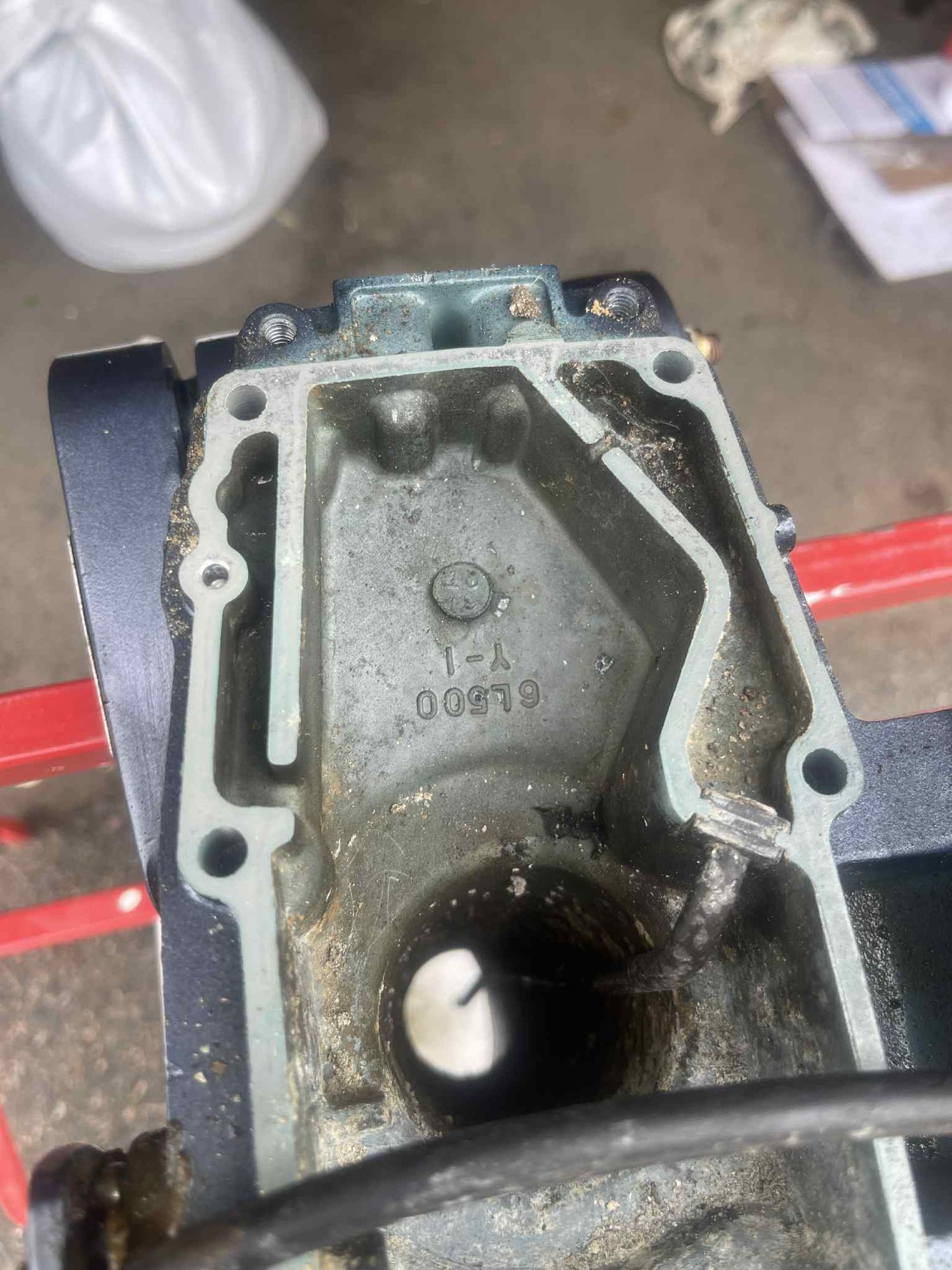

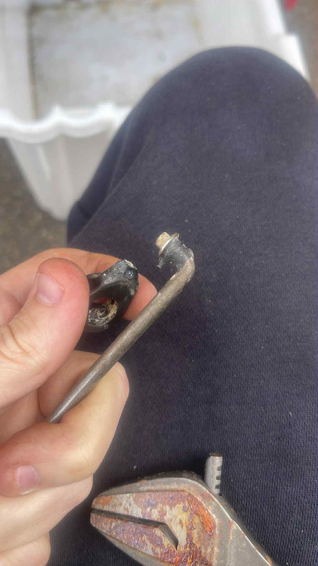

okej lite update finns inget utlopp för vattnet. klöv för att kolla växel länkaget och vatten pumpen skickar upp vatten kyler motor underifrån i kyl kanaler sen rinner det ut genom riggen under vatten linjen.
växel länkaget 6L5-44121-00-00 har smält när motorn gick varm och jag insåg att impellern behövde bytas. nu skall jag rota fram en sån på någons hylla 😮
