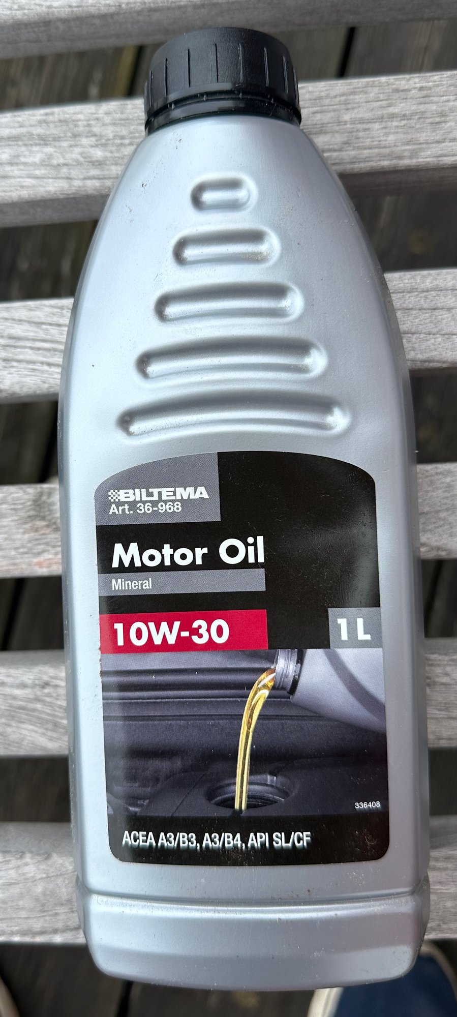

Oljan köpte jag nyligen på Biltema och jag hittade flaskan. På specifikationer står ACEA A3/B3, A3B4, API SL/CF.

Det är denna olja som jag hällt i.
Den verkar inte vara "Universal" (STOU eller UTTO), har utgått ur BILTEMAS sortiment.
Stod inte så mycket i en gammal katalog jag hittade i mina samlingar.
Egentligen skall du ner på API klassning CD eller lägre, moderna oljor är ofta semisyntetiska och innehåller mycket tillsatser och annat mög som inte är så lämpligt i ett backslag.
BILTEMAs mineral 15W/40 är klassad API CH-4 och kan vara lämplig men hittar du en som har lägre klassning så välj hellre den i varje fall till backslaget.
